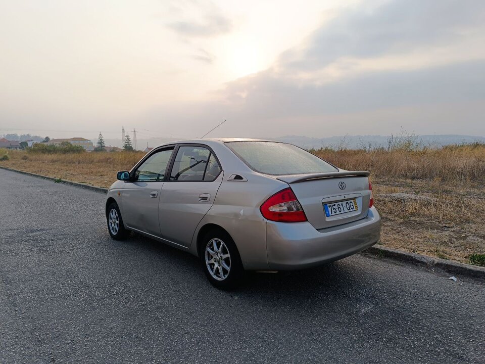

    Boa tarde a todos. Sou novo no Prius. Comprei um Prius quebrado, porque provavelmente seria sucateado. Fiquei com pena e decidi restaurá-lo. Tirando vários amassados na carroceria, ele anda bem, tem força e a bateria parece estar boa. Mas, acontece uma coisa estranha. Às vezes o motor a gasolina não pega, apenas circula a bateria e acaba parando sem que o motor a gasolina pegue. Depois de girar a chave duas ou três vezes, ele pega e começa a carregar a bateria. Já limpei o sensor de massa de ar, não funcionou. A luz do motor está acesa. Já li com OBD, resultou em um código P0171 e P3190. Também notei que isso só acontece no trânsito ou com outros carros por perto. Peço desculpas, gostaria de recuperá-lo, porque esse problema não acontece o tempo todo. Aqui em Portugal existem apenas 20 Prius deste modelo. Alguém pode me ajudar?

    that's a beauty
