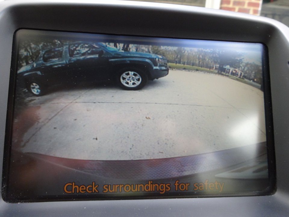

    Here are some pics! $_57 (1).JPG $_57 (2).JPG $_57 (3).JPG $_57 (4).JPG $_57 (5).JPG $_57 (6).JPG $_57 (7).JPG $_57 (8).JPG $_57 (9).JPG $_57 (10).JPG $_57 (11).JPG $_57 (12).JPG $_57 (13).JPG $_57 (14).JPG $_57 (15).JPG $_57 (16).JPG $_57 (17).JPG
